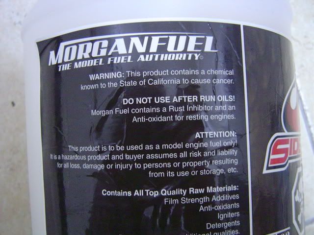

作者: NitroChicken    時間: 2010-6-28 15:34
我就用緊呢隻Sidewinder 30%油已含防锈, 唔駛落ARO.
http://www.morganfuel.com/sw_blends.htm
Odonnell油都有類似效果.
