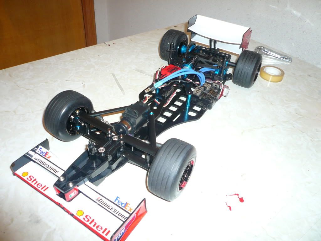

c-hing, 請問-------1)如果將F109頭擔更換成F104頭擔ok嗎?  2)改換成F104後輪ok嗎?
作者: 威威    時間: 2010-4-22 23:40
回復 1# chiwingedwinlo
我諗頭擔就唔得,不過103個擔就岩晒.
尾擔可以用104的,不過支碳軸右邊(即有珠差嗰邊)要改短18mm.
以上改裝本人已改了!
作者: cHRisTiAN    時間: 2010-4-23 01:34
please see it, it is no problem when you change F104 front suspension.
作者: gimsink    時間: 2010-4-23 11:18
ching
Is the upper deck and blue mounting post from F104 ?
作者: cHRisTiAN    時間: 2010-4-23 17:09
回復 4# gimsink
二樓是原裝,金屬柱是無意中找到,牌子不明.
但可用tamyia F104金屬柱(灰色,裝活動電架嗰支)代替
