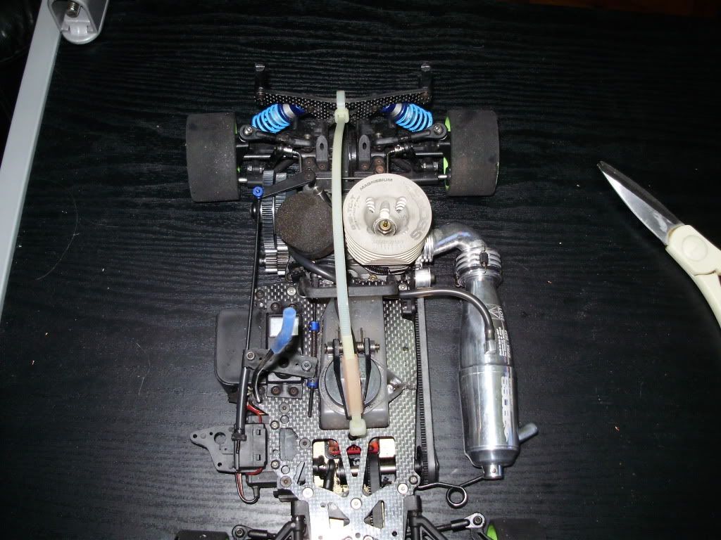

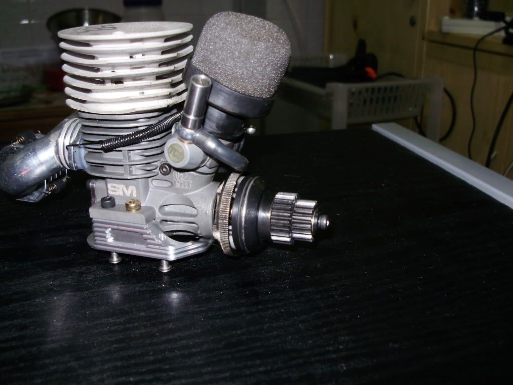

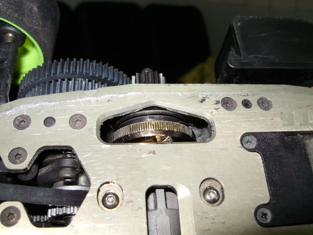

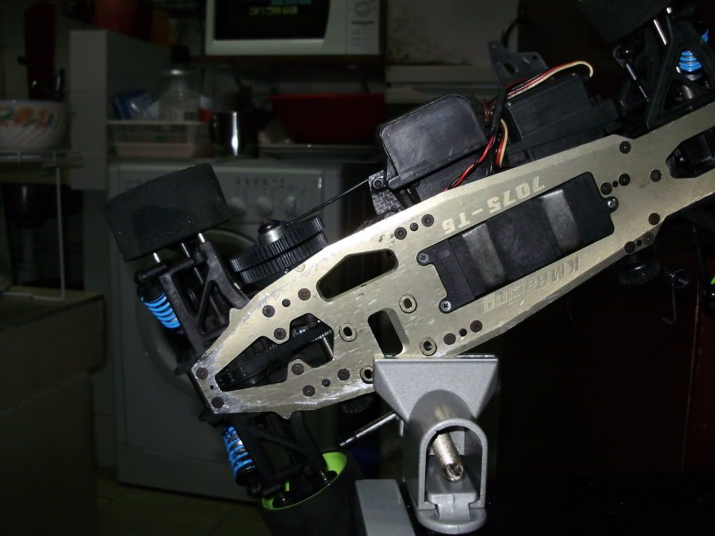

前天玩車時燒了一套極力子
發現我的極力子鍾比大油時會同底板有一點摩擦
我怕長久會對極力子有傷害
今天bull bull就對3R底板進行小改造
只需10分鍾就改好了
哈,我把底板的極力子位傾角改小了
令位置變得大了,但不會對底板的強度影響太大
只需小手工,令到傳動性能得到大改善
如果大家的極力子鍾有一點花的朋友就要留意了

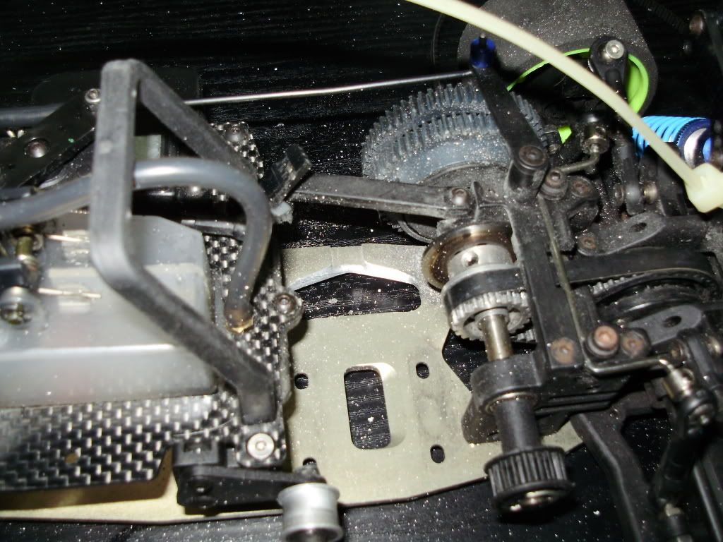

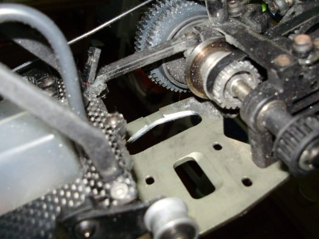

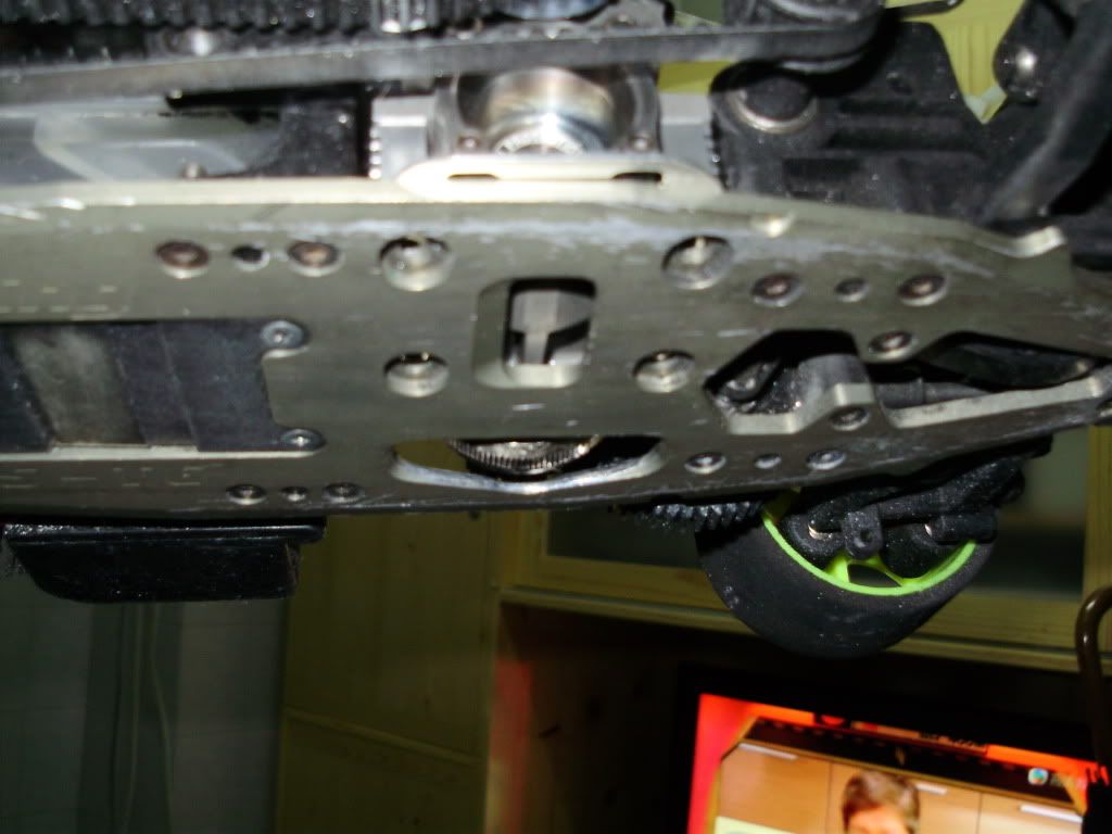

未改時
只有小量位置,full雞時可能有機會磨到
極力子鍾明顯看到是花了的

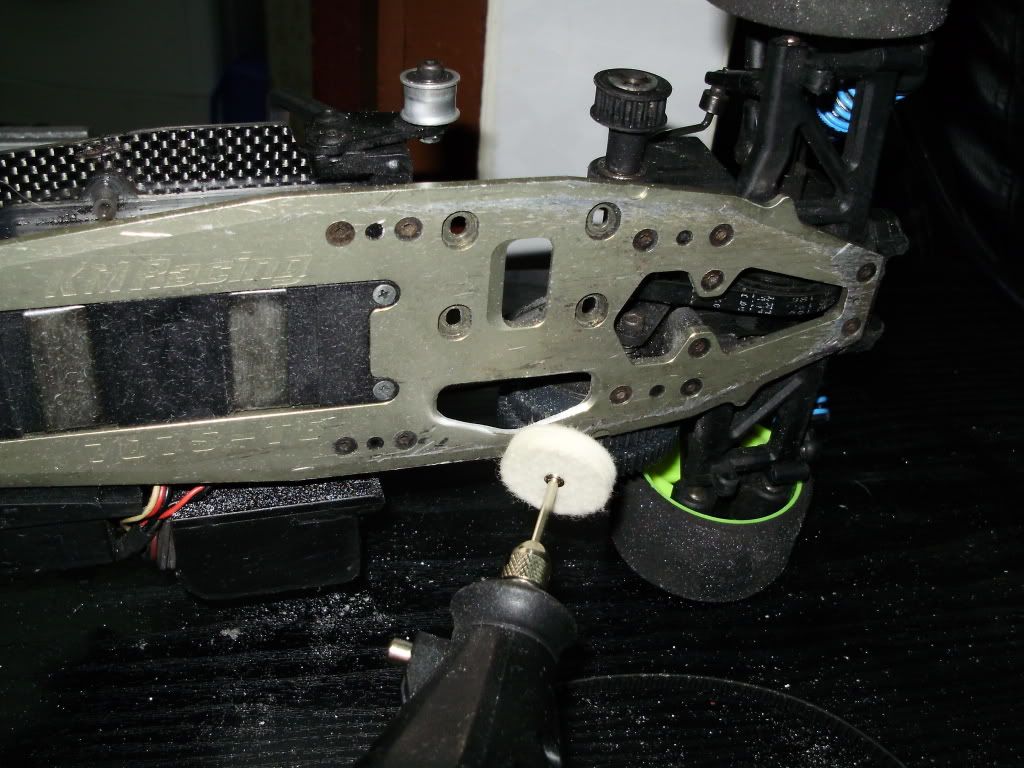

開始準備改造
先開始磨一點
開始加大角度

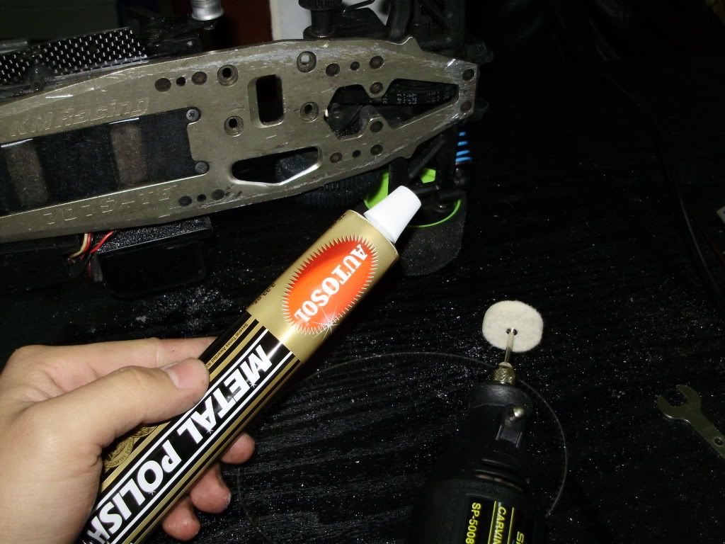

最後開始修番靚佢
用上德國出品的磨膏

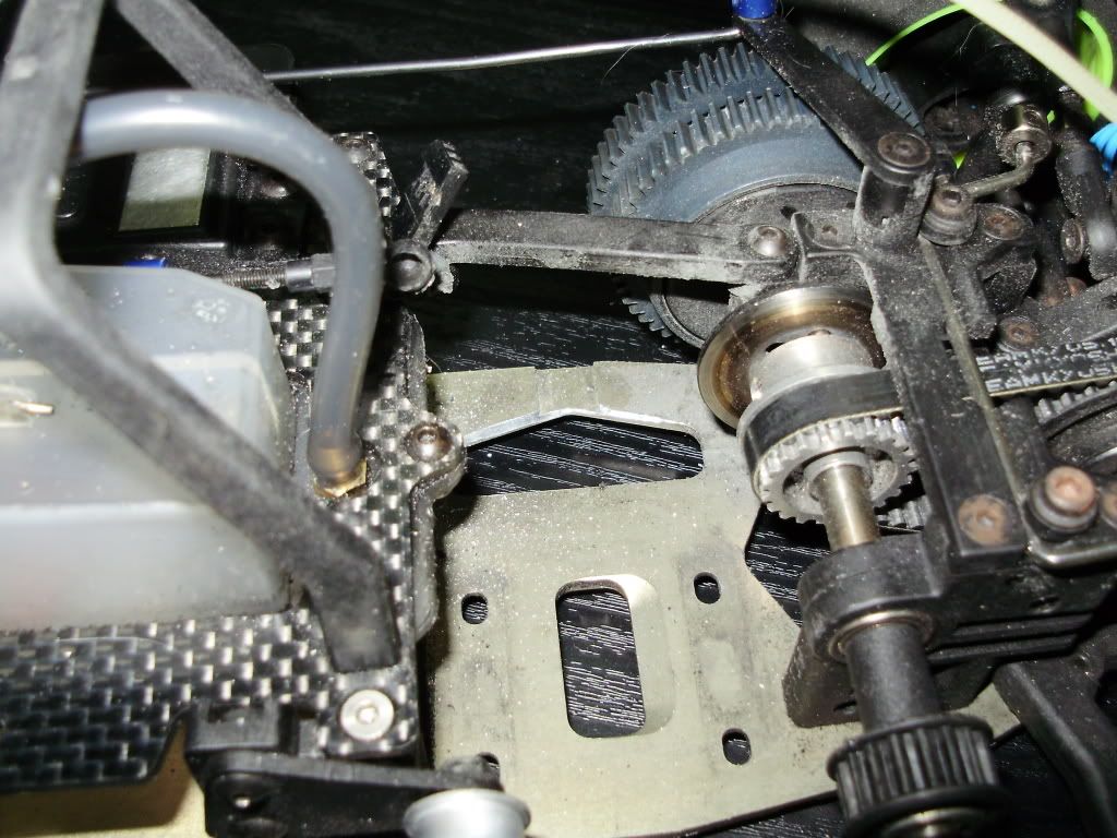

嘻嘻,工程ok
位置都變得大了

呢個改法好耐架啦...不過要trim 多少少,目的係想唔拆engine都除倒 clutch bell...
你個cluth bell 掂倒底板, 係d距離裝得唔啱啫.

我都係zip左0.5mm咋
其實佢只係間唔中full雞時會hi 一 hi
唔知佢幾時會hi,都睇唔到佢幾時hi
但我好確定就是極力鍾是花了的事實
其實改裝都是個個人不同
但好多人都是自己改了就算,不多跟新手和別人分亨
其實本身我算出動鑼床去銑的
雖然是很靚
但是很多工夫
最後都係番屋企搵磨機仔慢慢磨
