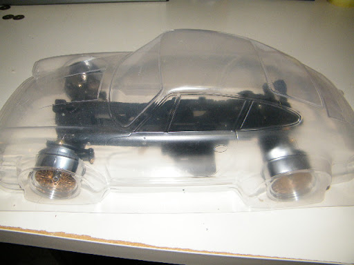

標題: 1/10 Porsche 934 RSR with M04 chassis
岩岩度好位, 打散後就重新組裝

作者: wasino3318    時間: 2010-2-15 01:00
師兄,點裝法?是否臂反轉裝?
作者: ravaglia    時間: 2010-2-15 02:03
are these?
Tamiya - 1825465 - 1/10 Porsche 934 body (spoiler included?)
Tamiya - 0554007 - 1/10 Porsche 934 24mm rims
Ken 發表於 2010-2-14 20:49
1825465 Body
9004184 H&L parts
車鈴建議用 Speed Way Pal (頭7mm, 尾10mm)
作者: ravaglia    時間: 2010-2-15 02:19
師兄,點裝法?是否臂反轉裝?
wasino3318 發表於 2010-2-15 01:00
首先講明我自己都係新手一個, 以下配搭未必係最完美. Anyway:
車頭:
1. 由於車頭設計所限, 所以用返原裝前臂
2. Front wheel axle 應該係 F103 GT (係創升配)
3. 六角用媽星 10mm 六角
4. 車鈴用 Speed way pal (7mm offset)
車尾:
1. 原裝M車延長件
2. TL01 C Part (50737)
3. TL01 Adjustable upper arm set (53303)
4. 39mm 狗骨
5. 車鈴用 Speed way pal (10mm offset)
