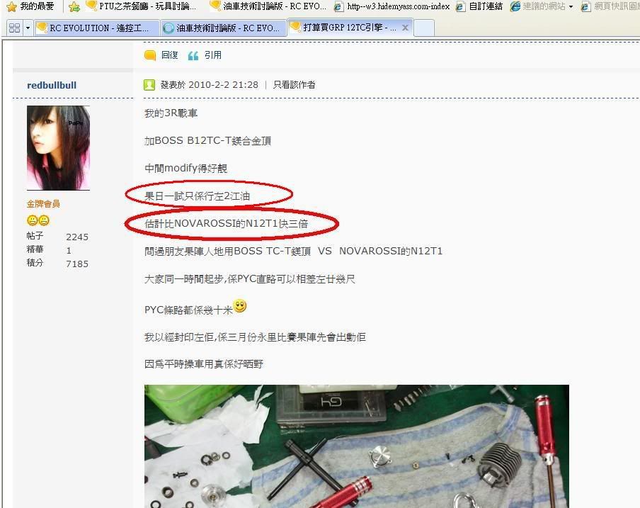

算啦! 就算比N12T快得一倍都唔嘢小啦. 一部偈得果三萬幾轉, 快一倍咪成六-七萬轉? 如果俾佢估中三倍的話, 咁咪有成十幾萬轉? D 353 同 T9-RC 都係得果三萬幾轉, 揾鬼買咩![]()
我都係估下, 打個比諭 ...
oasc 發表於 2010-2-11 23:30
難道引擎快慢就係睇轉速??
連STS最入入門果副機都有三萬幾轉LA
有轉速就一定快架咩??
有轉速不等如有扭力
扭力是與轉速掛勾之一種物理數據(這好比有光就有影),扭力乘以轉速就是馬力﹕扭力 X 轉速 = 馬 ...
redbullbull 發表於 2010-2-11 23:47
係喎你啱! 咁一開始睇下部偈個spec 就知道Boss 唔會有快三倍嘅可能啦![]()
連估都唔洗估
真係好, 又學到嘢! Thank'S Thank'S Thank'S Redbullbull
oasc 發表於 2010-2-11 23:55
