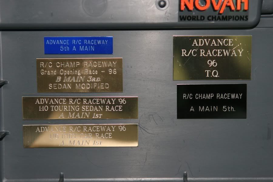

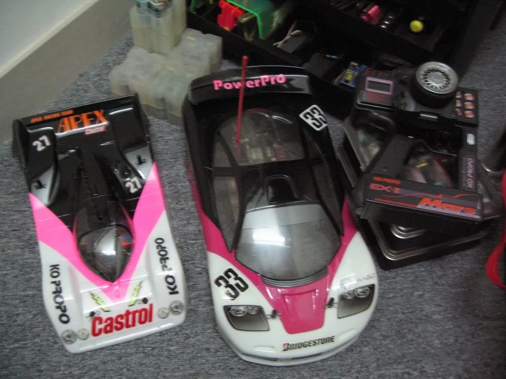

作者: awth    時間: 2009-6-25 13:30
多謝以上各位師兄的意見, 覆 post 冇相睇好鬼悶, 係咪都 upload 下我既古董~!
唔準笑咁大聲~!
作者: chacha    時間: 2009-6-25 13:36
都唔係好舊摭,(我都係咁上下),用得咪得囉,不過師兄你0既戰績都唔小野喎

awth 師兄... 歡迎你12年後回歸 RC 車界!  其實我同你一樣, 細個時曾經瘋狂玩過, 但 d 車仔早而放埋成了古董。剛巧, 早幾年再遇同道中人, 傾下講下, 大家都想玩返RC, 重拾一下當年回憶。唯一唔同, 我無玩都有 20 年 lu....
分享一下:
以前我細個由 Futaba 玩到 EX-II, 再到 EX-5, 最後都係玩返 EX-I (係第一代)。今時今日重玩 RC, 都係揸支 Mars R。我唸, 我都算係一個 Die-hard 既 KO fans, 仲係 EX-I 既 Super Die-hard  fans。  純淬係個人手感問題, 加上那份親切感。可能正因為咁, EX-I 出到 UR 仲咁買得。我曾買左支 3PK 用過, 覺得有其好處又有 style; 只是有 d 太重, 而且就算用 lipo 電,耗電也比 EX-1 Mars R 多。功能方面其實差唔多.... 反正很多功能我都用唔到
