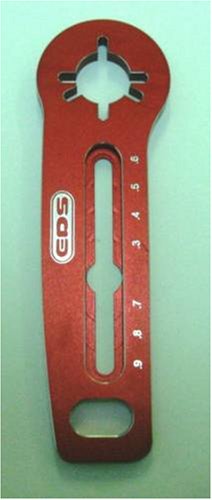

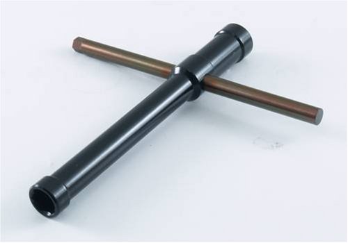

作者: dicksonlai    時間: 2009-6-15 17:56
[img]http://edsracingproducts.com/shared/viewProductImage.html?
[/img][img]http://edsracingproducts.com/shared/viewProductImage.html?
[/img]
用呢兩件野裝Cluth 會簡單好多
