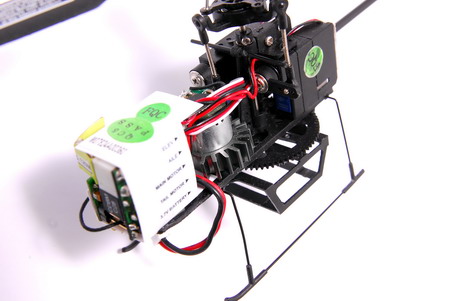

佢玩車可能好勁,不過個散熱用錯左。
散極都可能幾熱

本帖最後由 gordonf35 於 2009-4-24 11:54 編輯
唔係好明,請賜教
cowboy 發表於 2009-4-24 10:33
其實可能唔係咁多人咁講究。不過要令個散熱器散到熱,最緊要係佢D散熱片對正D風,如果唔係個散熱器幾大都冇用。姐係好似依部直升機咁,佢個D散熱片就對正主翼吹落黎D風啦!
圖中所見,Fai Ho 架車個散熱器第一排散熱片已經擋住左D風,後面既散熱片跟本唔會俾風吹到。D風根本冇可能去帶走D熱力。好明顯,佢買錯左個散熱器,依個散熱器係俾軸車用既,因為軸車先會將個摩打向直擺
佢要既係好似以下我架車所用緊既散熱器:
希望幫到你啦,師兄!
作者: cowboy    時間: 2009-4-24 12:08
啱晒同一隻牌子,同一種物料,對帶車嚟講(假設所有帶車嘅摩打係橫放而軸車係直放),一定係你嗰隻散熱器嘅散熱效能高啲!至於佢用嗰款又不至好差嘅,一定好過冇用散熱
