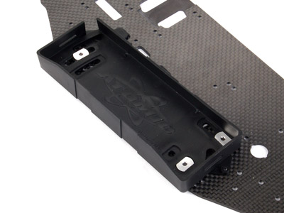

我用左Atomic 個電架, 可調出D, 因為A123 輕D, 撥出D 粒電可以唔洗加鉛都左右平衡...
ATOMIC LINK
其實A123 都幾厚身, 一定要放出D, 就算用加高二樓板都應該會頂....

C兄,個Atomic 個電架,幾$
作者: SnackEater    時間: 2009-2-18 17:01
原帖由 TP222 於 2009-2-18 16:42 發表
岩岩食飯落停車場影相...
ATOMIC LINK
嘩!個架幾正喎!
