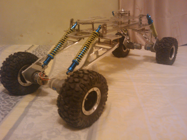

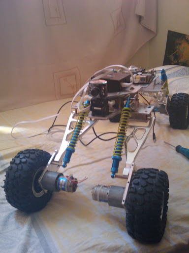

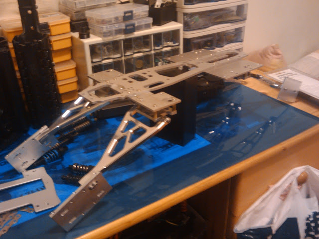

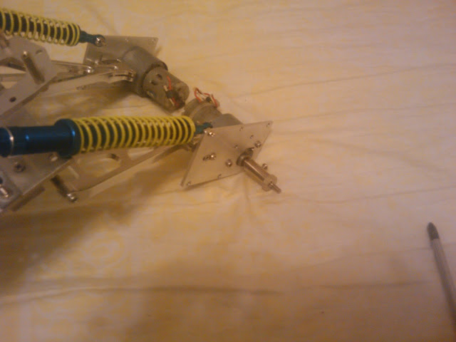

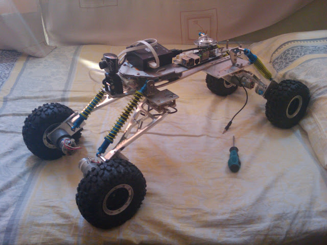

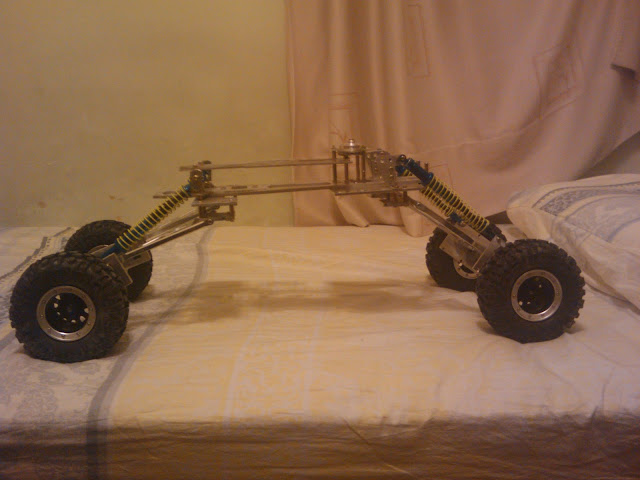

更新:
馬達,輪子,二樓板。
怎樣工房較半年前少了很多人的感覺?
車近照
F103的部件超好用。
車高。
偽扭腰照。。主體繼續保持平衡。
2個輪子的最大高度差。
希望大家能多給意見給小弟。
作者: truckman    時間: 2010-8-16 22:23
回復 4# deadmatch
    點轉灣
作者: Noir.KAZE    時間: 2010-8-16 22:28
回復  deadmatch
    點轉灣
truckman 發表於 2010-8-16 22:23
可能係用差速黎轉
作者: truckman    時間: 2010-8-17 00:09
回復 6# Noir.KAZE
4 motor 點有差速
作者: deadmatch    時間: 2010-8-17 09:40
回復  Noir.KAZE
4 motor 點有差速
truckman 發表於 2010-8-17 00:09
控制每一個MOTOR 的速度就可以轉彎了.
作者: truckman    時間: 2010-8-17 21:11
回復 8# deadmatch
tank 原理
作者: Noir.KAZE    時間: 2010-8-17 21:46
回復  deadmatch
tank 原理
truckman 發表於 2010-8-17 21:11
我都唔係講緊一舊舊果d差速......=.="
你唔係唔明呀嘛?
作者: 馬田    時間: 2010-8-17 22:20
http://zh.wikipedia.org/zh-hk/ExoMars
如果架火星車咁, 四個轆可以轉灣, 應該仲好玩.
努力, 期待完成品

作者: BENNY_謙    時間: 2010-8-17 22:56
四個轆可以轉灣D呔會唔會用得好快

作者: deadmatch    時間: 2010-8-18 09:25
可以參考下呢架車O既轉向方式, 十分有趣.
馬田 發表於 2010-8-17 23:52
這轉向方法有參考過, 在以往比賽經驗時也看過香港理工大學作過,關鍵點是需要設計一個好關節,因為那轉向的位置受力很大。
多謝各師兄意見,其實真的可以試一試, 反正也只是加多4隻SERVO 爾爾。

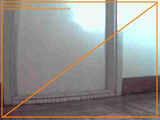

此車重頭戲,電子系統:
加小小相先.XD
測試中.
前照一張
AMCAP LIVE CATPURE DEMO:
作者: deadmatch    時間: 2010-8-24 22:44
VIDEO OF LIVE CAPTURE TESTING:
http://www.youtube.com/watch?v=kehvHanbBPk
